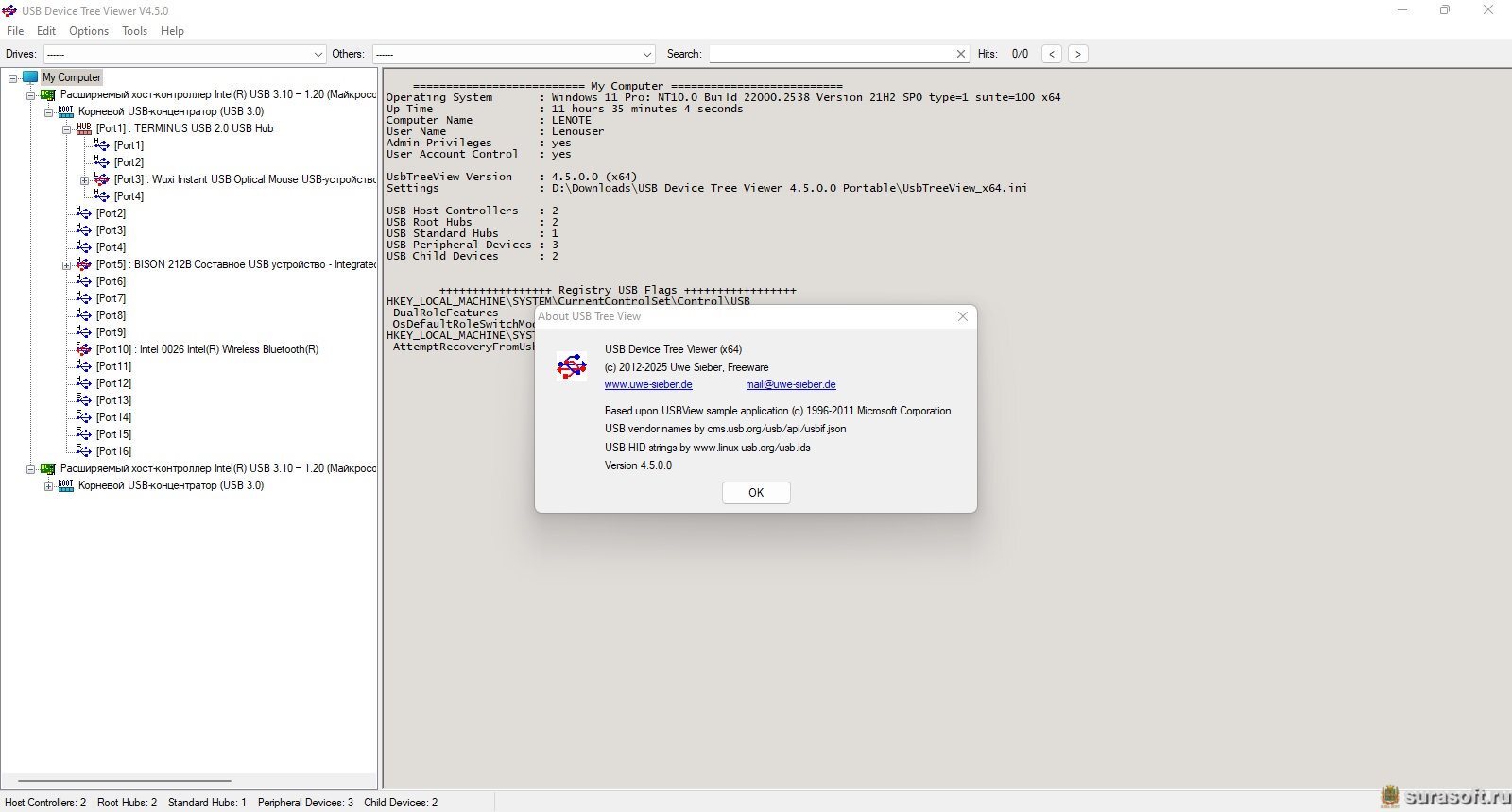

--USB Device Tree Viewer 4.8.0.0 Portable [En] -- Версия программы: 4.8.0.0
Официальный сайт: uwe-sieber
- Windows XP / Vista / 7 / 8 / 8.1 / 10 / 11 (x86-x64)

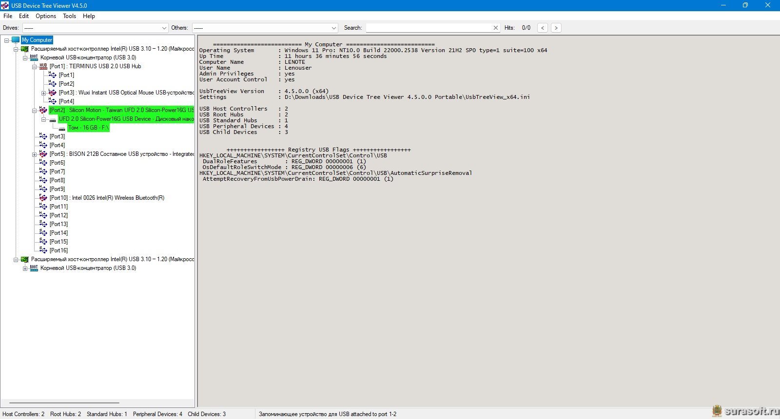

UsbTreeView - маленькая портативная утилита, реализующая большую, по сравнению со стандартным средством, наглядность представления USB портов, хабов и устройств, посредством древовидного списка и поля информации, с возможностью копирования текста простым выделением. UsbTreeView основан на образце USBView из комплекта драйверов Windows Server 2003, но дополнен: лучшими значками, возможностью обновлять устройства или список без сброса выбора, показом доп. информации от менеджера устройств, показом буквы диска монтирования и COM-портов, возможностью безопасного извлечения (Admin), выбором шрифта и цвета для правой панели, имеется панель инструментов и списки переходов для легкого поиска устройства в сложных деревьях. Из контекстного меню можно перезапустить девайс или порт, а так же безопасно извлечь устройство (эти действия требуют права администратора), или вызвать стандартный диалог свойств.
Особенности:
- - обновление изменений выполняется асинхронно, выбранный элемент не сбрасывается
- - показывает дополнительную информацию, полученную от Диспетчера устройств Windows, в том числе и по дочерним устройствам
- - расширенная информация по интерфейсу USB доступна в Windows 8 (взято из последнего USBView)
- - показывает букву диска, если есть, и COM-порты
- - можно выполнить безопасное удаление устройства, рестарт и перезагрузку порта (админ)

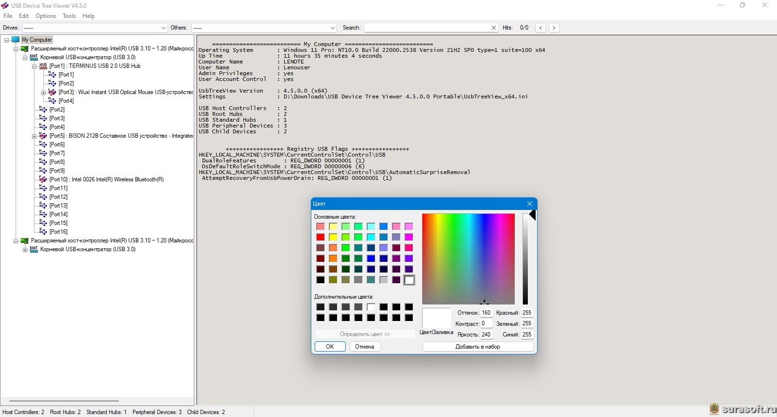

- - пользовательский шрифт и цвет для правой панели
- - панель инструментов и списки переходов для легкого поиска устройства в сложных деревьях
- - сохранение позиции окна
- - улучшенные иконки в списке управления treeview

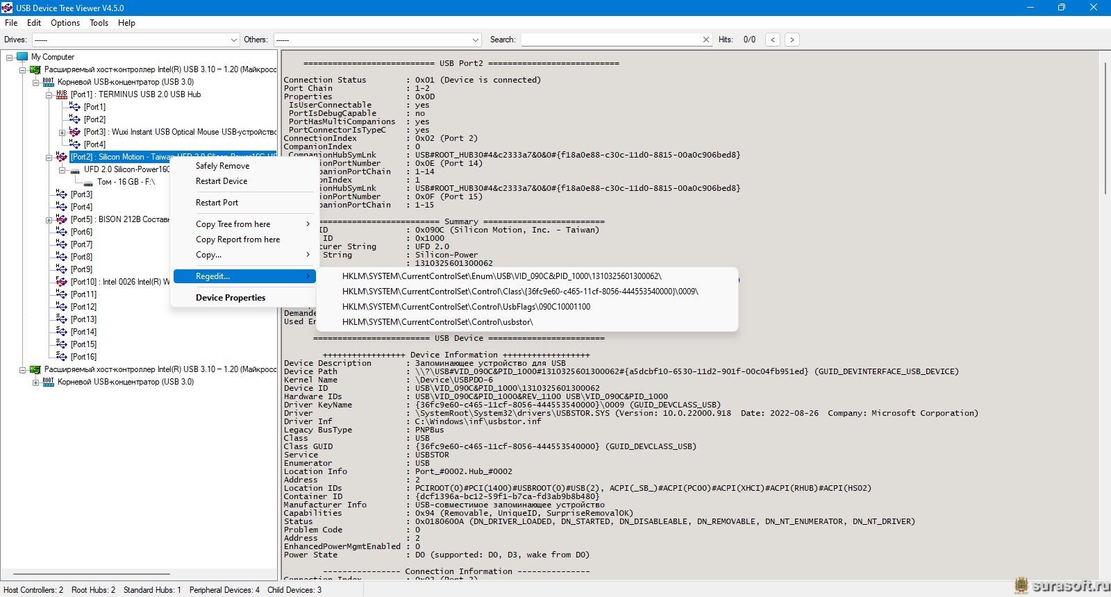

дескриптор hid некоторых устройств может быть прочитан в NT6, но не в NT5. О «Безопасном удалении» и «перезагрузке» При безопасном удалении UsbTreeView сначала вызывает вызов управления конфигурацией
CM_Query_And_Remove_SubTree. В случае успеха на устройстве появляется код проблемы.
21, который является CM_PROB_WILL_BE_REMOVED. Устройство с кодом 21 можно повторно активировать
путем вызова установщика класса DIF_PROPERTYCHANGE. Это что
UsbTreeView делает это, если вы выбираете «Перезагрузить устройство».
Но CM_Query_And_Remove_SubTree требует привилегий администратора, иначе он не сработает.
с CR_ACCESS_DENIED. В этом случае вызывается CM_Request_Device_Eject
который работает без прав администратора, но приводит к коду проблемы 47, который
это CM_PROB_HELD_FOR_EJECT. Такое устройство нельзя повторно активировать самостоятельно.
Повторная активация возможна путем перезапуска порта или всего концентратора, который он
прикреплен к. Но последний, конечно, перезагружает все устройства, подключенные к
концентратор. Во всех случаях UsbTreeView просто выполняет системный вызов и показывает
окно сообщения, если Windows возвращает ошибку. Но Windows не всегда
вернуть ошибку, даже если она была, поэтому иногда вообще ничего не происходит. О "Restart Port" Это вызывает IOCTL_USB_HUB_CYCLE_PORT, который имитирует отключение и
переподключите подключенное устройство.

Средство просмотра дерева устройств USB, сокращенно UsbTreeView, основано на образце приложения Microsoft «USBView», которое можно найти в наборах для разработки драйверов для Windows и теперь автономно на GitHub .
Но это только исходный код, исполняемый файл для конечных пользователей не предоставляется. Между тем USBView поставляется в виде исполняемых файлов как часть «Инструменты отладки для Windows», см. Здесь: USBView .
UsbTreeView начал с исходного кода USBView из DDK для Server 2003. Вот улучшения, которые я сделал: Информация из Управления устройствами Windows собирается и сопоставляется с найденными USB-устройствами; Поэтому UsbTreeView может отображать дочерние устройства, включая буквы дисков и COM-порты.
Положение окна сохраняется
Можно установить цвет фона и шрифт правой панели (шрифт, показанный на скриншотах, - DOSLike 7 )
Сохраняет выбор элемента дерева при обновлении

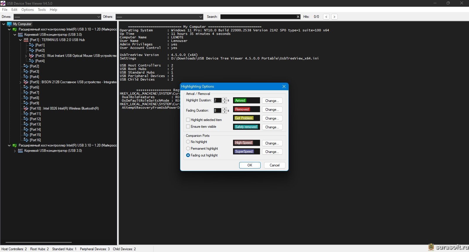

TreeView выделение прибывших и удаленных устройств

Параметры перехода к прибывшим и удаленным устройствам
Возможность развернуть элементы дерева, чтобы сделать видимыми выбранные прибывшие и удаленные устройства

Пункт контекстного меню «Regedit...», чтобы открыть определенные ключи реестра для конкретных устройств в редакторе реестра Windows.
